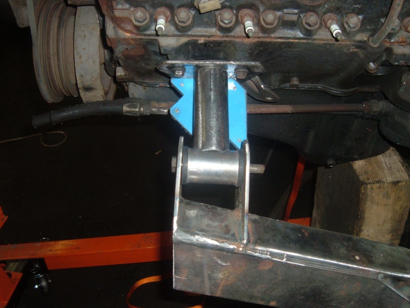

une vue generale,le moteur a recule de 12cm et la caisse a etee descendue de 6cm,elle sera directement soudee sur le morceau de chassis
yj by reg (phase2) - Page 2 Dscf8223
reste plus qu'a faire de beaux supports
yj by reg (phase2) - Page 2 Dscf8224

donc on avait parlé de supports moteurs,ne pas oublier de prendre en compte les premieres platines qui servent a fixer la boite
donc en feraille de 5
yj by reg (phase2) - Page 2 Dscf8225
yj by reg (phase2) - Page 2 Dscf8227
tant qu'a faire on en vire encore un petit bout
yj by reg (phase2) - Page 2 Dscf8226
le support arriere
yj by reg (phase2) - Page 2 Dscf8228
le silenbloc viendra la,il reste a faire le support avant qui fermera en meme temps le longeron et le tube de raccord jusqu'a la platine du moteur
yj by reg (phase2) - Page 2 Dscf8229

la suite,reg le ferailleur,c'est long a decouper et adapter
renforts sur le chassis,une plaque de 5 de chaque coté
yj by reg (phase2) - Page 2 Dscf8211
yj by reg (phase2) - Page 2 Dscf8212
le tout pointé
yj by reg (phase2) - Page 2 Dscf8213
mise en place du moteur,pas evident a positionner celui la
yj by reg (phase2) - Page 2 Dscf8214
et ensuite les tubes de liaison
yj by reg (phase2) - Page 2 Dscf8215
on pointe le tout
yj by reg (phase2) - Page 2 Dscf8216
et enfin montage du moteur sur ses nouveaux supports
yj by reg (phase2) - Page 2 Dscf8217
