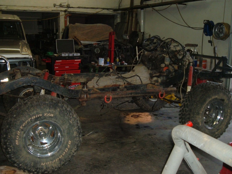

la suite,la caisse est tombee,un bon coup de karcher histoire d'y voir plus clair
ensuite a la pesee,plus de 70% du poids est sur l'avant dans cette configuration donc on reculera comme prevu le moteur boites,ca ne genera pas car l'empattement final sera de 108/110 pouces
on remets le tout a l'interieur et on continue a depouiller
ce soir il est comme ca

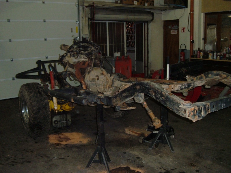

MessageSujet: Re: yj by reg (phase2)   Sam 28 Nov 2009 - 19:31

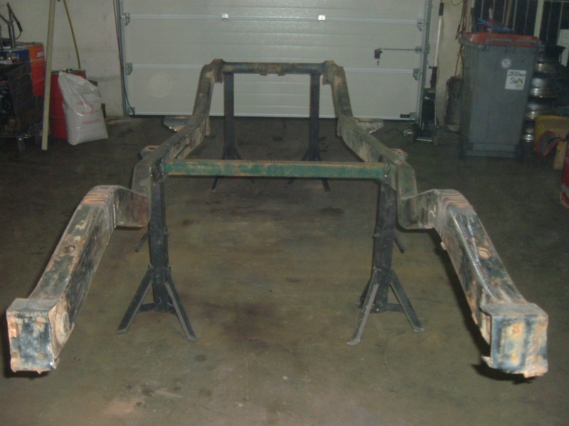

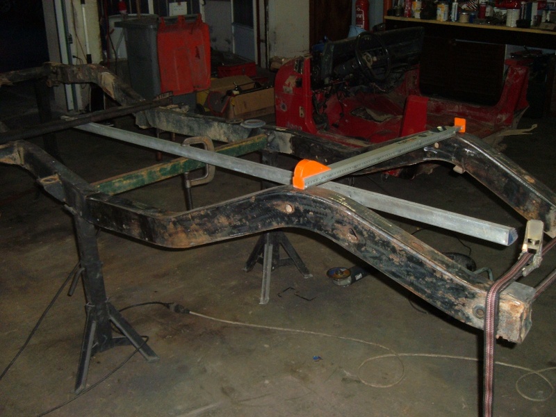

la suite,les deux supports de caisse ar me genent,donc ils degagent,on en refera plus tard
j'ai du mettre une traverse pour eviter que le chassis se deforme avant de couper l'ar
ensuite faut se faire un axe et feu pour la decoupe et soudure
encore deux trois coupes pour relever le cul
restera au moins encore une coupe a faire pour mettre la fin du chassis a plat
voila,le cul est deja beaucoup moins large et il pourra acceuillir des roues directrices sans prob 😉

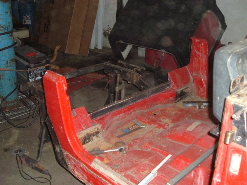

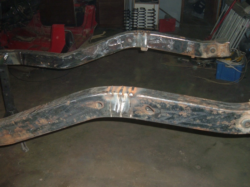

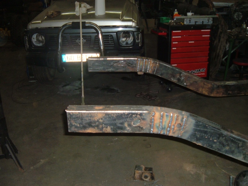

la suite,donc il a fallu encore deux coupes dans le chassis pour etre a plat,ensuite je lui ai vire les 10 derniers cm
jamais tt la jeep :mrgreen: :mrgreen:
une petite traverse ar provisoire et hop on jettes le body dessus
un renfort qui me permets de remonter le plancher sinon ca passe pas,la caisse est plus basse qu'a l'origine
le plancher est pose a ras du chassis,la partie ar a deja perdu 30cm en largeur
pile poil la largeur du reservoir
la largeur perdra encore 14cm en tout,pour avoir l'arceau pile poil dans l'arrondi de la caisse
la hauteur 7cm de moins pour s'ajuster sur l'avant 😉

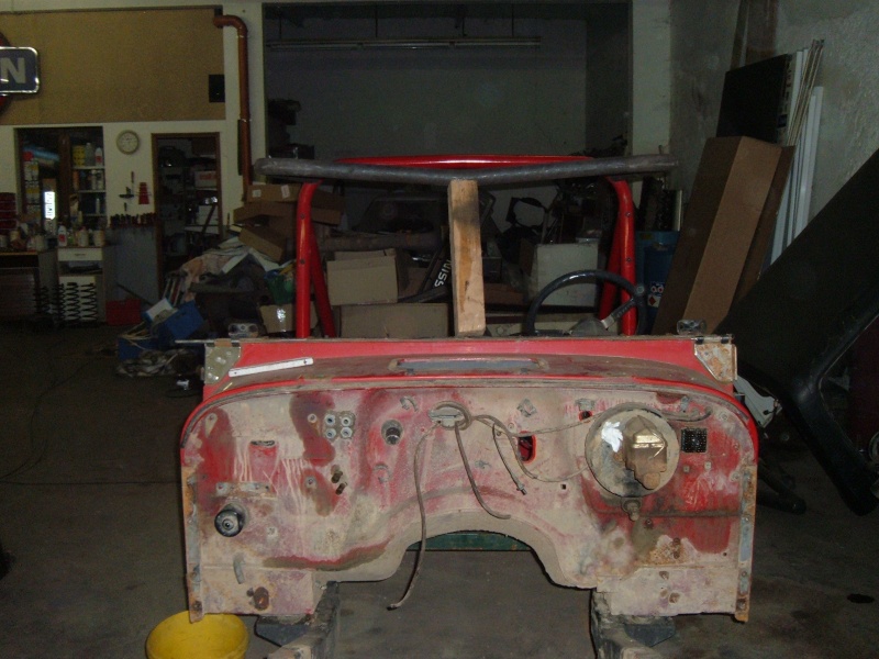

MessageSujet: Re: yj by reg (phase2)   Mer 2 Déc 2009 - 19:17
la suite,le cul ne m'a pas plut,j'ai tout viré
du coup j'ai attaque la cage pour me changer les idees :mrgreen: :mrgreen:
on demarre avec l'arceau d'origine
et hop
deux petites descentes
l'aspect me plait bien,un bon depart
la cage est faite de telle maniere que je puisse remonter le pare brise,portes et un bout de hardtop pour l'hiver

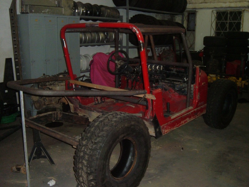

MessageSujet: Re: yj by reg (phase2)   Jeu 10 Déc 2009 - 19:06
ca y est,c'est decide,j'ai vire le cul :mrgreen: le chassis aussi mais pas tout de suite sinon ca vas tomber en lambeaux,de plus il me sert a centrer ma cage ar
je reprends une arche horizontale,comme l'avant
j'ai mis deux pneus pour me donner une idee de l'empattement,110"
les deux descentes,bon j'en ai fait qu'une :mrgreen:
une idee genrale de la forme 😉
la les pneus sont en 35,je pense monter du 42",faut que je me trouve deux pneus de camion ou tracteur pour me faire une idee
http://www.pirate4x4.fr/
