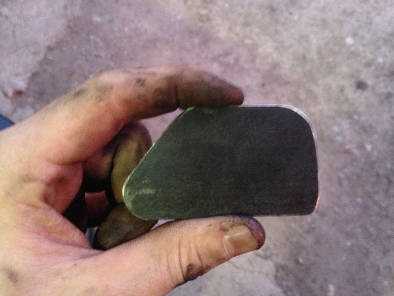

Puis j'ai retirer la Vanne EGR qui fuit et projetait de la crasse absolument partout sur le turbo, les durites, câble, etc...
Pour se faire, j'ai bricoler une plaque pour refermer, et pour que se soit un peu plus propre, j'ai retirer le tuyau qui connecte la vanne a l’échappement Wink
Réparations, modification, rénovation a ma Jeep Cherokee XJ Vanne_15
Réparations, modification, rénovation a ma Jeep Cherokee XJ Vanne_14
Découpe de la plaque:
Réparations, modification, rénovation a ma Jeep Cherokee XJ Vannes10
Réparations, modification, rénovation a ma Jeep Cherokee XJ Vannes11
Réparations, modification, rénovation a ma Jeep Cherokee XJ Vanne_12
Puis Poinçonnage, et perçage ^^ :
Réparations, modification, rénovation a ma Jeep Cherokee XJ Vanne_13
Réparations, modification, rénovation a ma Jeep Cherokee XJ Vanne_11
Réparations, modification, rénovation a ma Jeep Cherokee XJ Vanne_10
