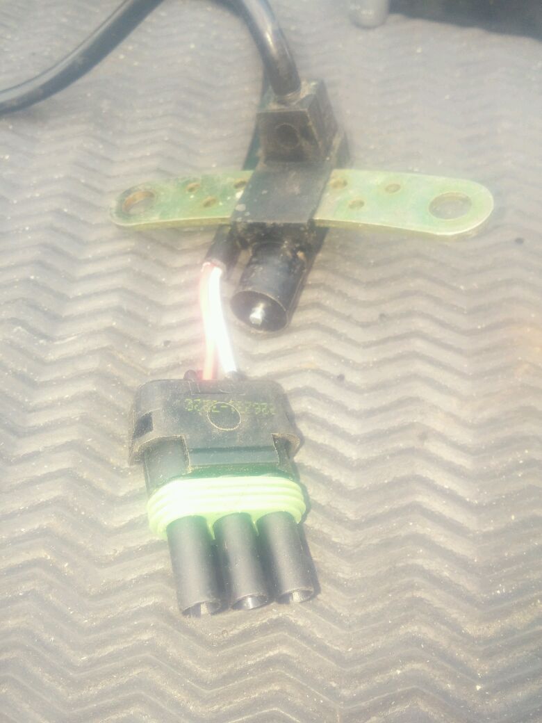

Quand tu changes un capteur de point mort haut, tu changes aussi la prise de faisceau qui va dessus.... Il est courent que le problème vienne de la connectique sur le capteur...

ouaip , tu trouve ca ou ?
il est pas vieux , je l'ai démonté ce matin ....

Chez pas mal de constructeurs ils détaillent la prise sinon vu ta photo, la prise de faisceau doit être également accessible. Tu peux couper les prises et souder les fils à l'étain pour électronique avec de la gaine rétractable. C'est d'ailleurs la solution pour résoudre pas mal de soucis genre voyant abs ou airbag....

les prise ce coince bien , et il n'y a aucune corrosion nulle part ...y'a pas de raison que le contacte foire .

Non c'est vrai. Chaque fois que j'ai contrôlé et jugé bon ça a marché sauf 2 fois... Serte sur un total de peut être 200 voitures. Ça fait du 1 pour cent... Faudrait pas avoir de bol...
