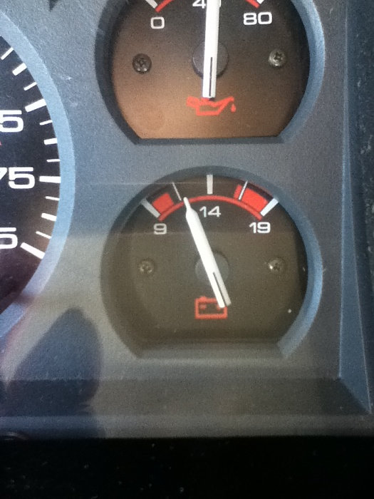

MessageSujet: Re: Cale en roulant .... xj    Cale en roulant .... xj  - Page 2 EmptyLun 28 Sep 2015 - 13:57
bon j'avais un autre alternateur (roulement hs) , j'y ai récupérer le régulateur et mis sur l'alternateur sur mon cherokee .... bin ca marche pas non plus Sad
j'ai 11.6v !
J'ai pas testé les enroulement , j'avais pas envie de déssouder les ponts de diode .
L'alternateur n'arrive pas a fournir le jus , ou il se mets meme a la masse ! ou j'ai une grosse masse quelque part !

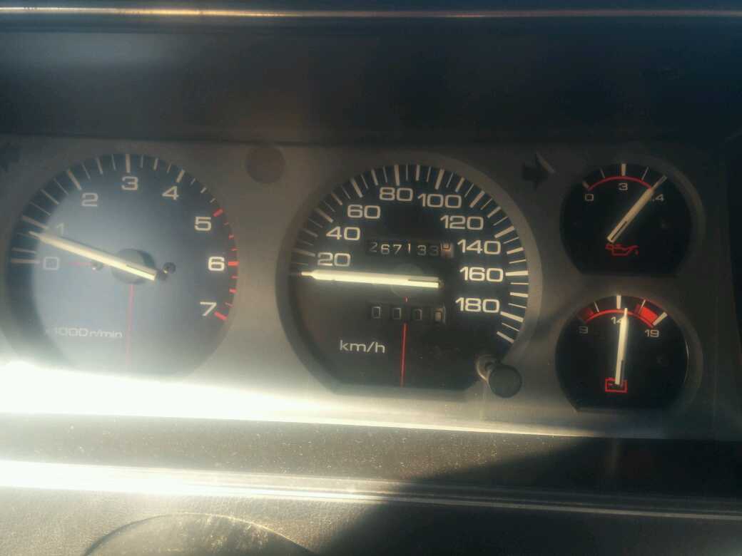

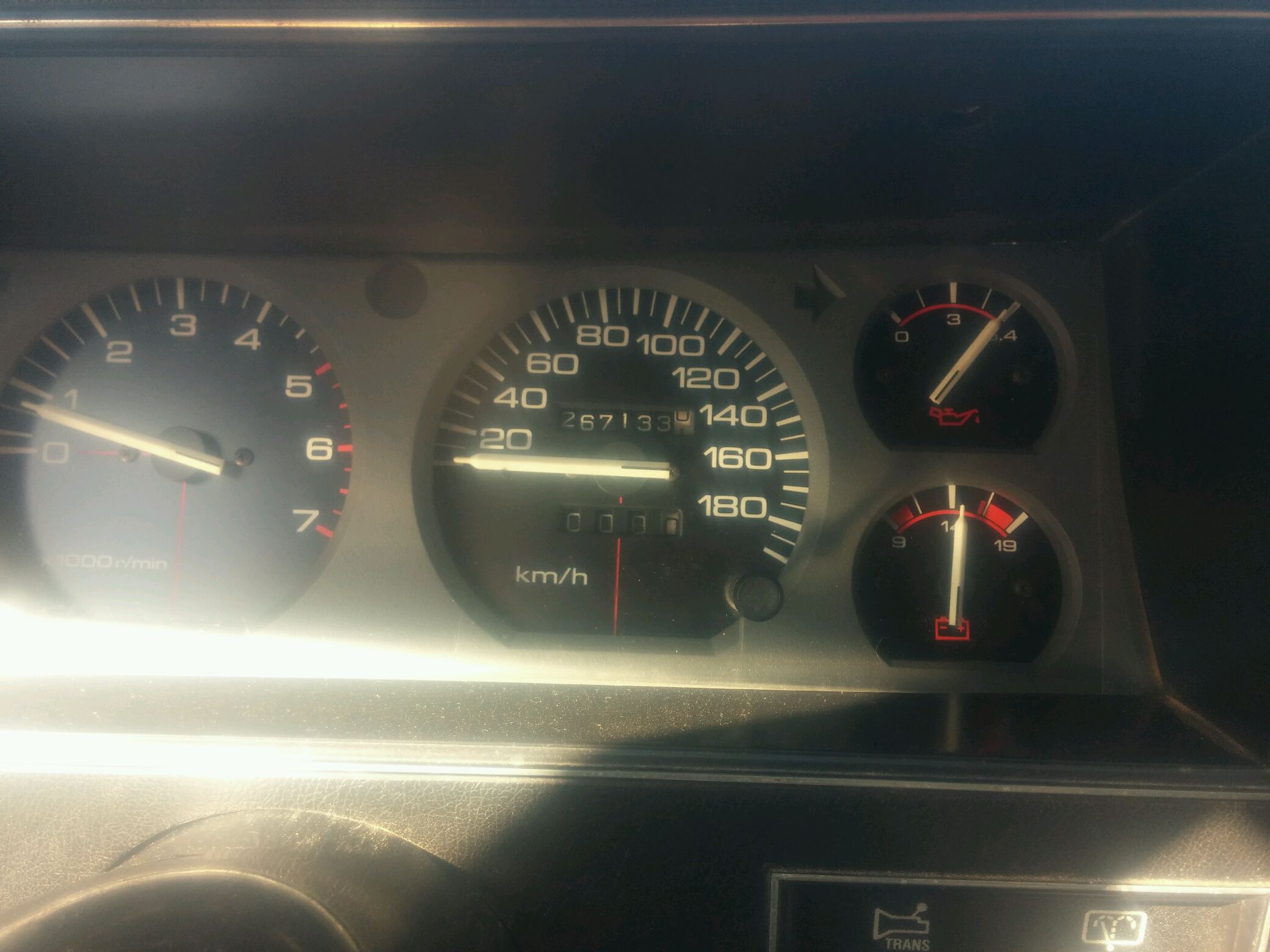

Ayé , j'ai régler mon problème apparemment !
Il tourne bien mieux , parfaitement stable et sans a-coups.
en gaz>
Cale en roulant .... xj  - Page 2 1ngd
en sp98>
Cale en roulant .... xj  - Page 2 Wnuv

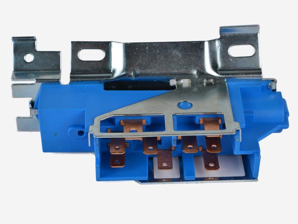

Bon j'ai commander le relais contacteur neiman aux usa , plus de frais de port que le prix de la pièce ...
Cale en roulant .... xj  - Page 2 Hpuc
je pense que je vais essayé de le changer par le haut en enlevant le bloc compteur et la platine métallique riveter derrière . Par le bas c'est super chiant rien que de débrancher les câble dessus .
si tu as d'autre photos du haut je prends . ta colonne de direction est sans réglage de hauteur , je me trompe ?

ok en fait le neimann n'a plus comme fonction que le + après contact, le démarreur est actionné par une commande déportée maison et je pense que je ferai de même avec le + dans un avenir proche... Je me tate à remonter le tableau de bord... Peut être une plaque en alu, ça facilite grandement les interventions....
