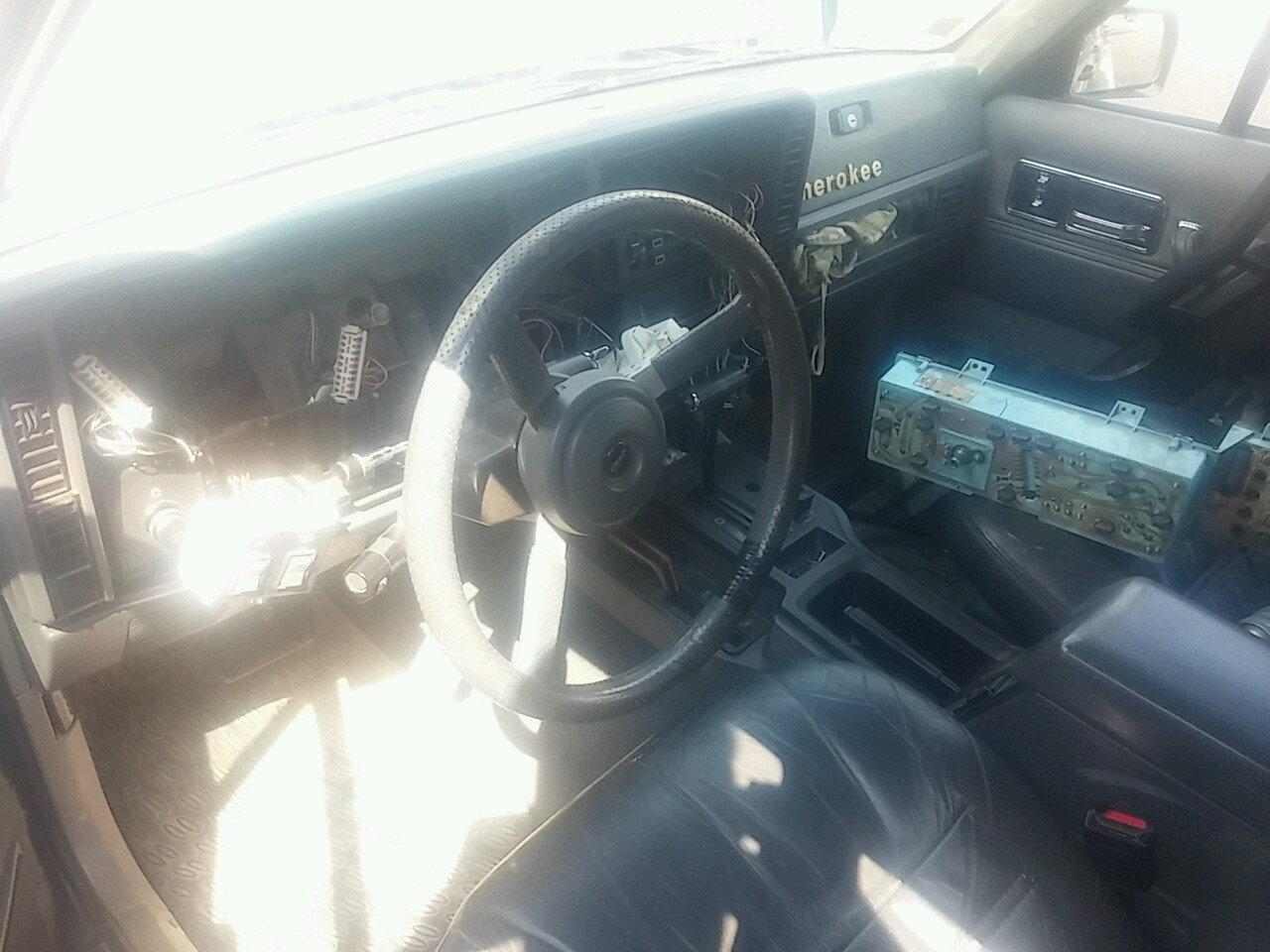

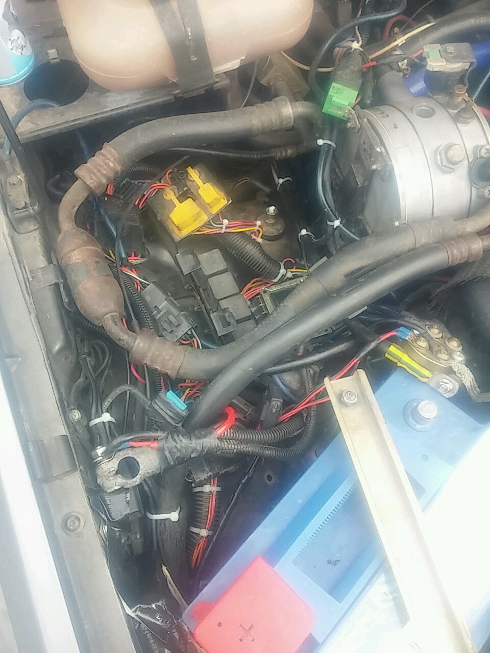

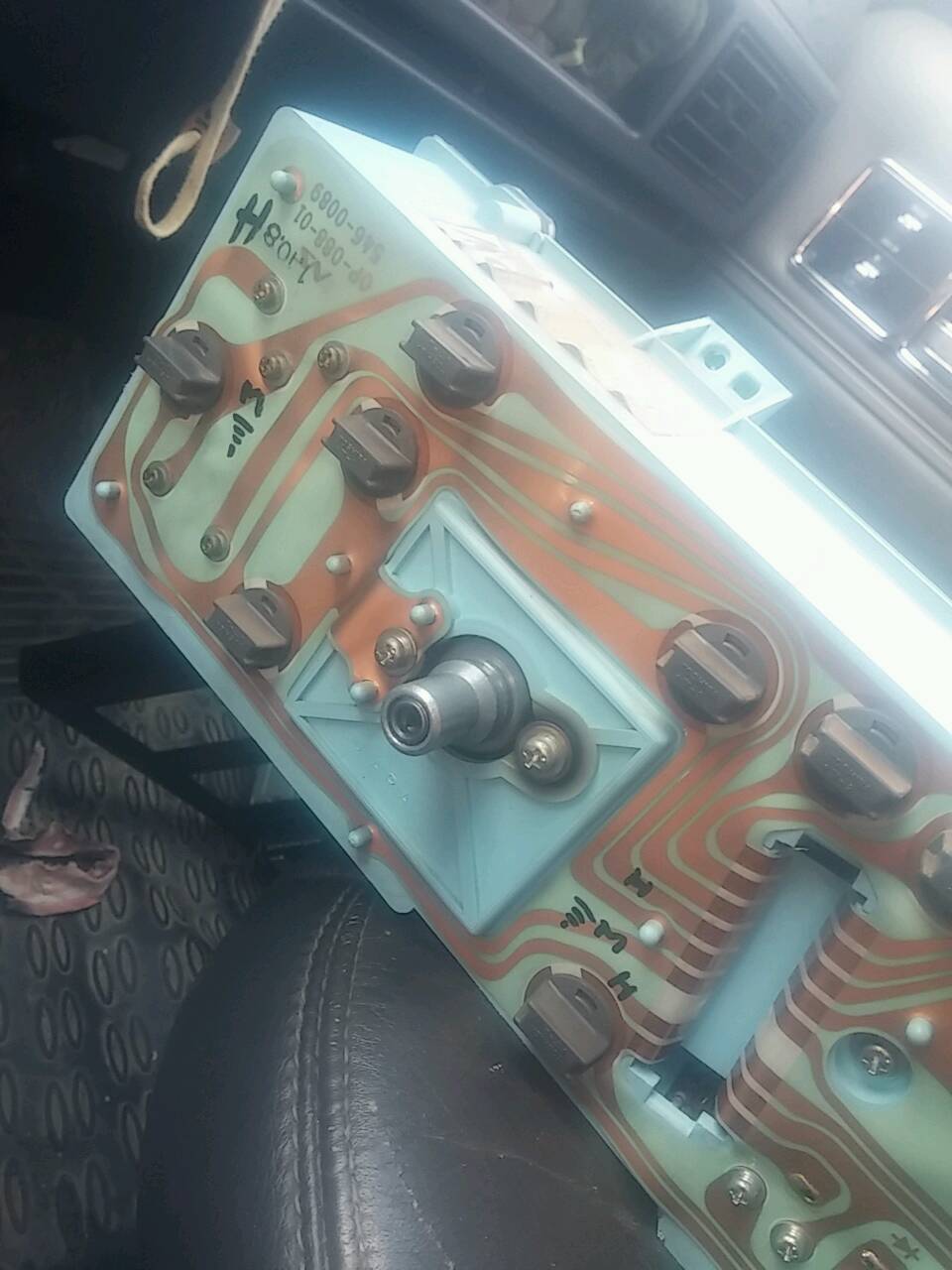

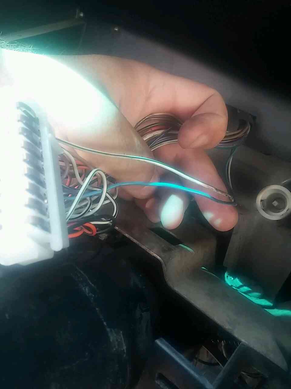

merci j'ai trouver la légende , mais j'ai tout démonter , ouvert les faisceaux , et nettoyer câble par câble , et j'ai rien trouver ! bon j'en ai profiter pour ranger tout ça proprement et mettre des protection sous les parties saillantes ou passe les câbles .
J'ai aussi démonter le tableau de bord aussi , pour pouvoir débrancher le câble du stabilisateur de vitesse du comodo , car ça a un peu fumée la dernière fois que j'ai essayer de le mettre Smile
Donc je suppose que cela doit venir d'un accessoire , genre alternateur , démarreur , ou je ne sais quoi !
En débranchant la sonde de pression d'huile cela ne change rien .

Regarde ton tableau de fusibles si ça a fumé peut être que ça a chauffé au niveau des fusibles..... D'après tes photos il y a des portes fusibles ajoutés tu sais se qu'ils alimentent?

Bon j'ai vérifié tout le faisceau en partant de la sonde de pression d'huile (a coté du delco) jusque sur le compteur , pas de problème :\ , donc je suis allez chez mon père ou je stock un deuxième cherokee en pièces détaché , et j'ai mesurer le mano sur le bloc compteur , et la j'ai des valeur totalement différentes !
Sur mon chérok , entre la masse et les deux pôles , j'ai d'un coté 30ohm et de l'autre 60ohm
.... et sur le compteur chez mon pere j'ai 140 et 180ohm ! ?? :-| ....
