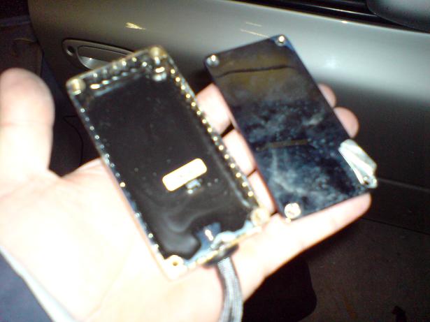

oui sur un diesel , il leurre le débitmètre et la sonde de température , ce qui fait grosso modo rouler ton crd au "starter" (+ de gas-oil) , et une pression turbo plus haute , mais c'est bien les seuls paramètres qu'un boitier peut modifier , c'est de la bricole , mais ca marche .
j'ai ouvert mon ancien boitier PowerSys*** , marque soit disant plus que reconnue , bin c'est comme chez les autres (les 90% hein) , une simple résistance ... pour 500€ , et une belle boite en inox avec un peu de résine , j'aurais pu le revendre , mais je n'ai pas eu le cœur de niqué quelqu'un d'autre .
