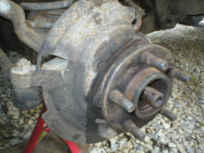

voila ,tout est dans la question,j'en suis la:
j'ai réussi a démonter l'étrier,le disque, l'écrou de 36,les 3 vis du moyeu,mais il ne vient pas donc comment faut il faire ?
merci d'avance

je crois qu'il faut un extracteur à inertie ... je dis bien je crois

Un pistolet burineur pneumatique c'est bien , mais fait gaffe en tapant au cul tu risque de cassé le roulement .

Salut Ced,
L'extracteur à inertie marche pas trop mal, c'est se qu'on avait fait sur le cherok à un pote. Même problème, que toi... On a essayer avec un arrache à griff, un chalumeau, un burin, mais rien à faire... Seul l'extracteur à inertie y est venue à bout. Wink

tu visse les 3 vis a nouveau dedans, 1cm env..
et tu tape sur les vis, normalement ca sort,
en tout cas c´est sortit comme ca sur tout ce que j´ai demontés

En aucun cas je ne remets tes dire en question Grim, mais si ta solution marche sa va me faire bien mal au c**... Laughing J'ai suer à le sortir, mais en même temps j'ai pas essayer avec les vis... lol!

Marteau burineur , y'a personne qui fait comme moi ? ca marche nickel , comme dit sur les vis devisser de 5/6mm , ca le fait direct !

j'ai essayé au marteau,tout ce que j'ai réussi a faire,c'est bousiller l'empreinte,je pense que je vais aller revoir mon mécano hein42

Ben nous on a refait le moyeux complet et les croisillons avant sur celle de FAB et je peux te dire que pour sortir les moyeux c'était sport ,on a un arrache à inertie et tout ,mais ça voulait pas venir JR
Aprés quelques litres de dégrippant c'était quand même venu ..
Il faut insisté pas le choix .

chauffe le tour de moyeu avec un bleuet camping-gaz , pour dilater la ferraille , pas trop quand meme hein , quand c'est bien chaud , noyer de degrippant , et tapper sur les 3 vis devisser de 4/5mm , comme un barbare une apres l'autre . ca ne peux que sortir , j'en ai demonter 4 de moyeu , et ca faisait 20 ans qu'il etait rouiller dedans .
