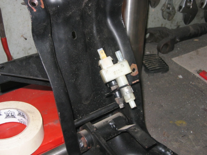

Mis en place d'une grosse pédale de frein sur le pédalier du cj .
mis en place des capteurs sur le pédalier
Nombre de messages : 3192
MessageSujet: Re: Histoire d'une cj7 en images   Dim 1 Nov 2009 - 10:30
Du bon boulot!
Que font ces 2 capteurs?
Nombre de messages : 3274
MessageSujet: Re: Histoire d'une cj7 en images   Dim 1 Nov 2009 - 16:55
Il y a un capteur pour les feux stop
l'autre pour couper la fonction "power" de la boîte auto Wink

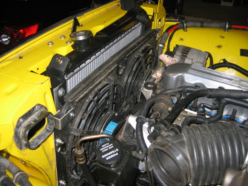

MessageSujet: Re: Histoire d'une cj7 en images   Dim 1 Nov 2009 - 17:04
Montage du pédalier
Adaptation du radiateur de yj 4l neuf de chez 4x4 Garage et du ventilateur electrique
remontage de la face avant

Beau boulot,dis nous en un peu plus sur la fonction "power" de la boite...je suis curieux
MessageSujet: Re: Histoire d'une cj7 en images   Dim 1 Nov 2009 - 20:35
La fonction power est d'origine sur les boîtes auto ,une fois le bouton enclenché les rapports sont changé plus tard dans les tours.
Le capteur au pédalier sert à couper cette fonction lors d'un freinage .

Sympha le ventilo électrique! C'est du sérieux cette prépa!

MessageSujet: Re: Histoire d'une cj7 en images   Lun 2 Nov 2009 - 17:39
jeantalus a écrit:
Ok c'est appelé courament le mode sport,merci de cette explication
pas tout a fait.
sur les Jeep, lorsque ce bouton est enclenché, le "blocage" du Convertisseur de couple ne ce fait pas.
il est a utiliser si on tracte une remorque lourde. pour eviter les changements de vitesses inutiles (qui endomageraient la boite)
il n´est pas la pour faire des "run"
Age : 46
MessageSujet: Re: Histoire d'une cj7 en images   Lun 2 Nov 2009 - 17:44
le capteur du pedalier... sers a desenclencher le "blocage" du Convertisseur de couple, lorsqu´on freine
le "blocage" du Convertisseur de couple est une sorte de 5e vitesse/overdrive. (qui ne s´enclenche qu´en 3e ou en 4e)
il descent le regime du moteur d´env 500trs..
a ce moment il ni a pas d´embrayage entre la boite et le moteur.
d´ou l´importance de ne pas "forcer" lorsqu´il est enclenché.
