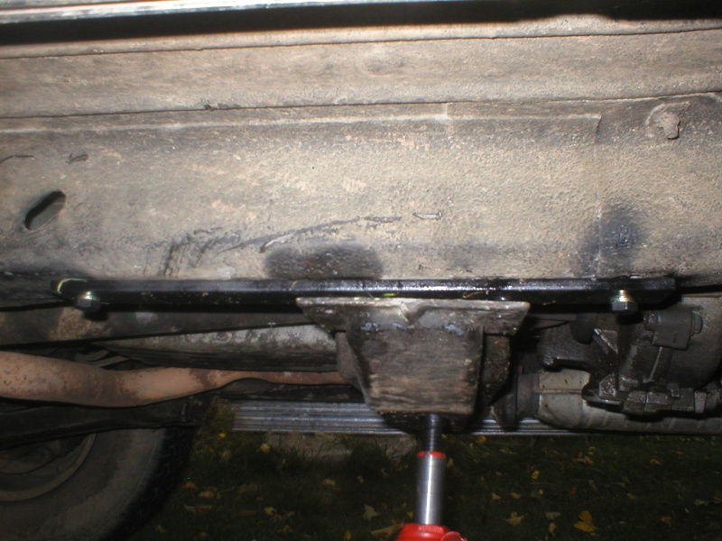

Salut a tous,gros soucis ce week end:
J'ai voulu installer des marche pieds et en voulant dévisser les vis de la traverse de la boite,elles me sont restées dans les mains!enfin,la moitié car l'autre moitié est resté sur les longerons.Quelqu un a déja eu cette mésaventure et comment y a t il remédié?
c'est mieux de percer pour retarauder ou de se servir des trous de part et d'autre (la ou sort le fil électrique) et de faire une plaque epaisse avec 2 vis qui dépassent genre:
et y mettre une cale de l'autre coté,histoire de descendre la boite par la meme occasion?

J'avais commencer a repercer les vis pour retarauder mais mine de rien ,c'est costaud quand meme,meme avec une "perceuse a colonne a l'envers" (voir photo)
du coup j'ai fait ma piece
ca a tenu un moment mais mes taraudages son un peu light
Du coup, j'ai trouvé un vieux mécano (les carrossiers ne se bousculent pas trop sur ce genre de bricoles) qui va me refaire ca dans les regles de l'art

ca y est,c'est réparé depuis ce week end.
finallement il a retaraudé a M12,ca devrait repartir pour 20ans:
du coup,j'ai pu finir d'installer mes marche pieds:
bon,je sais j'ai perdu de la garde au sol (qui a dit S.U.V.?) mais madame est contente!
